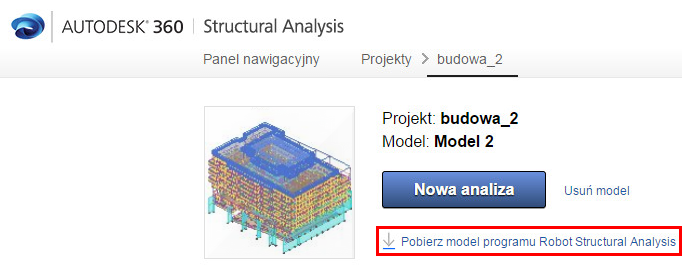

Silnik Robot Structural Analysis wykonuje analizy w chmurze. Można pobrać model Robot Structural Analysis z lub bez wyników z witryny Autodesk® 360 Structural Analysis).
Aby pobrać model konstrukcji bez wyników
  1. Na karcie Projekty wybierz projekt.
  2. Na stronie projektu wybierz model, który chcesz pobrać.
  3. Kliknij łącze Pobierz Robot Structural Analysis Model.
  4. Zapisz plik RTD.
