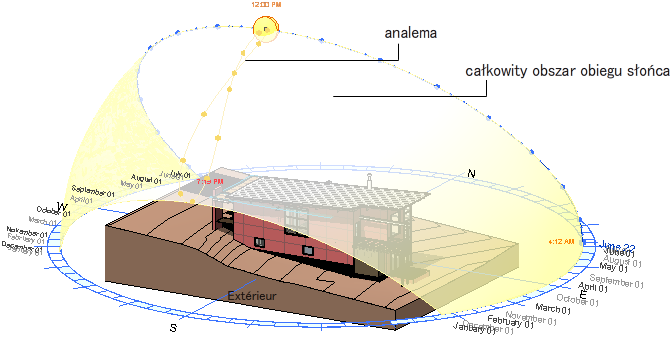

Trajektoria słońca jest wyświetlana w kontekście projektu i umożliwia określanie położenia słońca w dowolnym punkcie zakresu ruchu, między wschodem a zachodem, w ciągu całego roku. Za pomocą ekranowych kontrolek trajektorii słońca można tworzyć analizy oświetlenia naturalnego, umieszczając słońce w dowolnym punkcie wzdłuż trajektorii dziennej i w dowolnym punkcie wzdłuż jego analemy (zgodnie z opisem na poniższych ilustracjach i w tabeli).

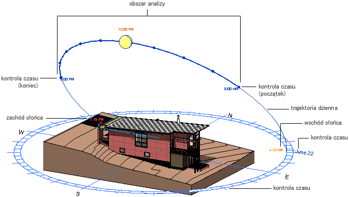

Trajektoria dzienna Łukowa trajektoria, po której słońce przemierza niebo w wybranym dniu. Widoczna w trybach Nieruchomy, Jeden dzień i Kilka dni. Nieruchomy i Jeden dzień: przeciągnij słońce wzdłuż trajektorii dziennej, aby zmienić godzinę lub przeciągnij całą trajektorię dzienną, aby zmienić datę. Kilka dni: przeciągnij dowolną trajektorię dzienną, aby zmienić datę początkową lub końcową analizy.
Analema Trajektoria w kształcie ósemki reprezentująca położenie słońca na niebie o tej samej godzinie każdego dnia w ciągu roku. Widoczna w trybach Nieruchomy, Jeden dzień i Kilka dni. Aby zmienić datę, przeciągnij słońce prostopadle do trajektorii dziennej i wzdłuż analemy.
Obszar analizy Wyróżniony obszar trajektorii słońca, reprezentujący określoną datę i godzinę (albo zakres dat i zakres czasu). Widoczny w trybach Jeden dzień i Kilka dni. Jeden dzień: aby wydłużyć lub skrócić okres analizy, przeciągnij dowolny punkt końcowy określonego zakresu czasu. Kilka dni: przeciągnij dowolną obwiednię wyróżnionego zakresu analizy, aby wydłużyć lub skrócić okres analizy bądź przeciągnij całą powierzchnię obszaru analizy do nowego położenia w całkowitym obszarze obiegu słońca. Aby zmienić godzinę początkową i końcową przy zachowaniu okresu czasu, należy przeciągnąć powierzchnię wzdłuż trajektorii dziennych. Aby zmienić datę początkową i końcową, zachowując odstęp między datami, należy przeciągnąć powierzchnię wzdłuż analemy.
Całkowity obszar obiegu słońca Cieniowany obszar reprezentujący region nieba (nad horyzontem), w którym w określonym położeniu geograficznym słońce przesuwa się w ciągu roku. Widoczny w trybach Nieruchomy, Jeden dzień i Kilka dni. Aby pokazać całkowity obszar obiegu słońca, umieść wskaźnik na słońcu i przytrzymaj lewy przycisk myszy. Przesuwanie słońca: aby zmienić datę i/lub godzinę, przeciągnij słońce w dowolne miejsce w obrębie określonego obszaru analizy.
Kompas naziemny Segmentowany okrąg umieszczony na płaszczyźnie terenu modelu, ograniczający trajektorię słońca i przedstawiający orientację projektu względem północy rzeczywistej. Widoczny we wszystkich trybach analizy oświetlenia naturalnego. Kompas naziemny wskazuje północ rzeczywistą i nie ulega zmianie w przypadku zmiany orientacji projektu. Jeśli w celu dostosowania orientacji modelu w widoku używane jest narzędzie ViewCube, kompas naziemny przemieszcza się z modelem, ponieważ stanowi część widoku.
