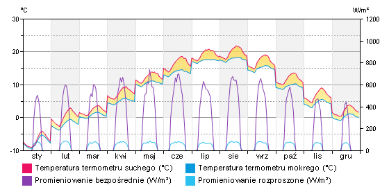

Analiza energetyczna wyświetlona w oknie dialogowym Wyniki i porównanie obejmuje poniższy wykres, z którego można odczytać średnioroczne temperatury i promieniowanie słoneczne.
Uwaga: Dostępne w ramach oferty Autodesk® Subscription Benefit.
Na osi Y po lewej stronie znajduje się wykres temperatury, a po prawej wykres promieniowania słonecznego w BTU na godzinę na jednostkę powierzchni.
Parametr Opis
Temperatura - suchy termometr Średnie dzienne temperatury suchego termometru przez cały rok.
Temperatura - mokry termometr Średnie dzienne temperatury mokrego termometru przez cały rok.
Promieniowanie rozproszone Część promieniowania słonecznego, która jest rozpraszana w atmosferze.
W pogodne dni na promieniowanie rozproszone przypada 10% łącznego promieniowania słonecznego docierającego do powierzchni ziemi. W bardzo zachmurzone dni współczynnik promieniowania rozproszonego może wynosić prawie 100%.
Promieniowanie bezpośrednie Składnik promieniowania słonecznego docierającego do powierzchni ziemi od strony słońca bez załamania, odbicia ani rozproszenia.
