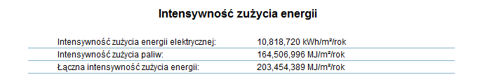

Analiza energetyczna wyświetlona w oknie dialogowym Wyniki i porównanie obejmuje tabelę zawierającą informacje o zużyciu energii w przeliczeniu na jednostkę powierzchni kondygnacji.
Uwaga: Dostępne w ramach oferty Autodesk® Subscription Benefit.
Ponieważ intensywność zużycia energii jest miarą przeliczaną na jednostkę powierzchni, ułatwia porównanie zużycia energii przez projekt, jeśli analizowane są budynki różnej wielkości.
Parametr Opis
EUI elektryczności Wielkość rocznego zużycia elektryczności w przeliczeniu na jednostkę powierzchni.
EUI paliwa Wielkość rocznego zużycia paliwa w przeliczeniu na jednostkę powierzchni.
Łączna EUI Wielkość łącznego zużycia elektryczności i paliwa rocznie przez projekt w przeliczeniu na jednostkę powierzchni.
