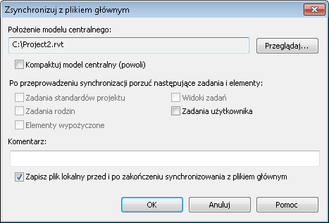

Po synchronizacji z plikiem głównym wypożyczone elementy są porzucane domyślnie. Aby je zatrzymać, odznacz opcję Wypożyczone elementy w oknie dialogowym Synchronizuj z plikiem głównym.
