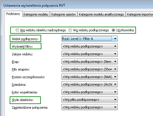

Aby sterować wykorzystaniem filtrów w przypadku modeli podłączonych w widoku obiektu nadrzędnego, użyj ustawień dostępnych w oknie dialogowym Ustawienia wyświetlania połączenia RVT.
| Ustawienie | Opis |
| Wg widoku obiektu nadrzędnego | Stosuje filtr (i inne ustawienia widoczności/grafiki) dla widoku obiektu nadrzędnego do elementów w modelu nadrzędnym, modelu podłączonym i we wszystkich modelach zagnieżdżonych. Uwaga: Jeśli ustawienie wyświetlania połączenia zostało określone jako Wg widoku obiektu nadrzędnego, a widoki są eksportowane w postaci pliku DWG lub DXF, połączenie jest traktowane jako nadpisanie. Aby się upewnić, że kolory i inne ustawienia wyświetlania grafiki połączenia są zachowywane w eksportowanym pliku, w oknie dialogowym Zmień ustawienia eksportu DWG/DXF (karta Warstwy) wybierz opcję Eksportuj wszystkie właściwości BYLAYER. Nie eksportuj nadpisań. Zobacz temat Warstwy do eksportu DWG/DXF.
| Wg widoku podłączonego | Stosuje filtr (i inne ustawienia widoczności/grafiki) dla widoku obiektu nadrzędnego tylko do modelu nadrzędnego. Model podłączony i wszystkie modele zagnieżdżone są wyświetlane zgodnie z ustawieniami w określonym widoku podłączonym. |
| Niestandardowa | Pozwala na większe dostosowanie ustawień widoczności i grafiki w przypadku modeli podłączonych i modeli zagnieżdżonych w widoku obiektu nadrzędnego. |
| Widok podłączony | Dostępne tylko dla ustawień Niestandardowe i Wg widoku podłączonego. Określa widok w modelu podłączonym, którego ustawienia mają być używane do wyświetlania modelu podłączonego (i modeli zagnieżdżonych, chyba że wprowadzono inne ustawienia) w widoku obiektu nadrzędnego. |
| Filtry widoku | Dostępne tylko dla ustawienia Niestandardowe. Określa, czy model podłączony jest wyświetlany z użyciem filtru zastosowanego w widoku podłączonym, czy w widoku obiektu nadrzędnego. Nie steruje wyświetlaniem modeli zagnieżdżonych. |
| Łącza zagnieżdżone | Dostępne tylko dla ustawienia Niestandardowe. Określa sposób wyświetlania zagnieżdżonych modeli podłączonych w widoku obiektu nadrzędnego. |
