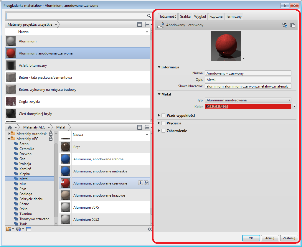

Informacje o materiałach w programie Revit LT
Program Revit LT umożliwia zastosowanie materiałów do definiowania grafiki elementów w widokach projektu i wyglądu realistycznego na renderowanych obrazach, jak również zapewnia ogólne informacje o materiałach.
W Przeglądarce materiałów te informacje są wyświetlane na kartach Identyfikacja, Grafika i Wygląd w panelu Edytor materiałów.
Program Revit LT nie obsługuje natomiast następujących właściwości materiału:
W panelu Edytor materiałów programu Revit LT nie są widoczne karty Fizyczne ani Termiczne zawarte w programie Revit.
Załóżmy, że tworzymy projekt w programie Revit i w niektórych elementach projektu używany jest materiał, który zawiera właściwości fizyczne i cieplne. Po otwarciu projektu w programie Revit LT właściwości fizyczne i cieplne materiału nie są wyświetlane ani nie są dostępne. Jednak te informacje są zachowywane. Jeśli później projekt zostanie otwarty w programie Revit, właściwości fizyczne i cieplne będą widoczne.
