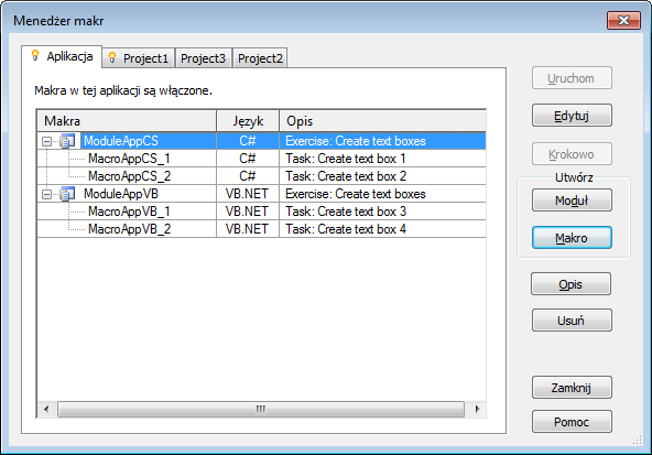

Informacje o Menedżerze makr i środowisku Revit Macro IDE
Menedżer makr służy do zarządzania makrami i uruchamiania ich.
Menedżer makr jest interfejsem służącym do:
Poniżej pokazano ekran Menedżera makr:
Karty wskazują zakres lub poziom makra.
Moduły i makra są dodawane, modyfikowane, budowane i usuwane na tych kartach.

Moduły poziomu aplikacji i poziomu dokumentu
Narzędzia makr poziomu aplikacji powinny być przydatne w dowolnym dokumencie w większości sesji programu Revit. Ponadto do ich uruchomienia nie jest wymagane otwarcie projektu w programie Revit. Zapewnia to elastyczność w:
Jeśli powyższe funkcje będą wykorzystywane, zaleca się utworzenie makr poziomu aplikacji, które umożliwiają rozpoczęcie transakcji wymaganych przez makro.
Makra poziomu dokumentu są pisane na potrzeby określonych projektów i są zapisywane w projekcie programu Revit.
Implementacje języków w interfejsie Revit Macro
Makra można tworzyć w programie Revit za pomocą języków programowania C#, VB.NET, Ruby i Python. Wybrany wariant określa typ szablonu kodu źródłowego generowanego i edytowanego w środowisku Revit Macro IDE.
