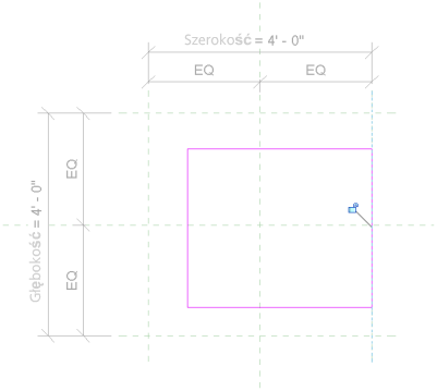

Podczas dodawania geometrii do rodziny komponentu należy wiązać geometrię z wcześniej utworzoną strukturą parametryczną.
Aby uzyskać najlepsze wyniki, szkice geometrii powinny być związane z płaszczyznami odniesienia sterującymi zależnościami parametrycznymi.
    Aby związać szkic elementu geometrii podczas tworzenia:
  1. Użyj narzędzia Wyrównaj, a następnie wybierz odpowiednią płaszczyznę odniesienia i linię szkicu, aby utworzyć wiązanie.
  2. Jeśli zostanie wyświetlony symbol kłódki, kliknij go, aby zablokować wiązanie.
Jeśli wiązanie jest oznaczone etykietą, utworzony z niego parametr umożliwia dopasowanie geometrii poprzez zmianę parametru.
