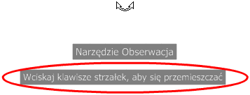

| Zachowanie narzędzia Obserwacja | |
| Odwróć dostęp pionowy | Odwraca w górę i w dół kierunek narzędzia Widok. Zobacz temat Używanie narzędzia Obserwacja. |
