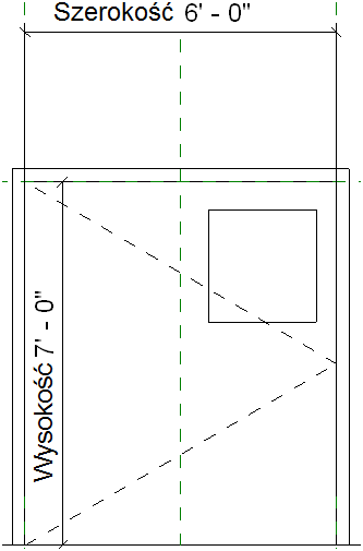

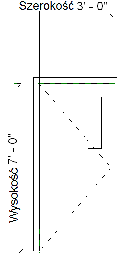

Po dodaniu prostokątnego okna do drzwi pożarowych, które mają wymiar szerokości z etykietą, nie zwymiarowano okna.
Zdecydowano się na zmianę szerokości drzwi, ale szerokość okna ma pozostać taka sama. Należy oczekiwać, że położenie się nie zmieni; jednakże, kiedy zwiększa się szerokość drzwi za pomocą narzędzia Typy rodzin coś się dzieje.
W tym przykładzie okno jest związane z osią drzwi i prawą stroną panelu drzwi. Oba te elementy są reprezentowane przez płaszczyzny odniesienia. Położenie okna pozostaje stałe w stosunku do tych płaszczyzn odniesienia.
