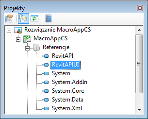

Czy podczas tworzenia makra pliki RevitAPI.dll i RevitAPIUI.dll należy dodawać jako odniesienia? No. Nie trzeba tworzyć odniesień do plików RevitAPI.dll i RevitAPIUI, ponieważ ta czynność została już wcześniej wykonana przez program. Projekt makra Revit używa obu elementów jako wymaganych odniesień. Jeśli te odniesienia zostaną usunięte ze środowiska IDE, makra Revit nie będą działać:
Zobacz temat Przywracanie plików RevitAPI.dll i RevitAPIUI.dll.
