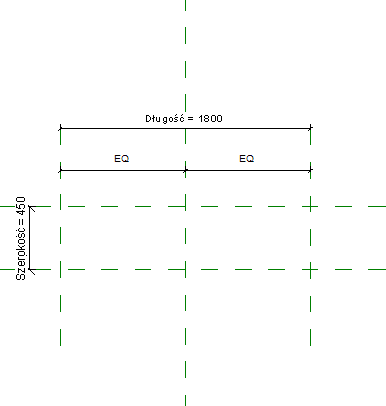

Dodawanie etykiet do wymiarów w celu utworzenia parametrów
Po zwymiarowaniu szkieletu rodziny należy opisać wymiary etykietami, aby utworzyć parametry.
Na przykład wymiary podane poniżej zostały opisane etykietami z parametrami długości i szerokości.
Wymiary z etykietą stają się modyfikowalnymi parametrami rodzin. Można modyfikować ich wartości, używając okna dialogowego Typy rodzin w Edytorze rodzin. Podczas wczytywania rodziny w projekcie można zmienić dowolne parametry elementów na palecie Właściwości. Ewentualnie w oknie dialogowym Właściwości typów można zmodyfikować wartości parametru typu.
Jeśli w rodzinie istnieje parametr typu wymiaru, można go wybrać jako etykietę. W przeciwnym razie należy utworzyć parametr i określić, czy jest to parametr wystąpienia czy typu.
