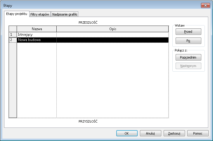

Zostanie otwarte okno dialogowe Etapy wyświetlające zakładkę Etapy projektu. Domyślnie w każdym projekcie istnieją etapy o nazwach Istniejący i Nowa budowa.
W programie Revit zostanie podświetlony cały wiersz. Na poniższym rysunku widać zaznaczony etap Nowa budowa.
Aby wstawić etap przed lub po wybranym etapie, w obszarze Wstaw kliknij przycisk Przed lub Po.
W programie Revit etapy są nazywane kolejno, wraz z ich dodawaniem. Na przykład Etap 1, Etap 2, Etap 3 itd.
