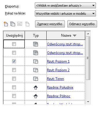

Podczas eksportowania modelu do różnych formatów należy użyć narzędzi w oknie dialogowym Eksport, aby wybrać widoki i arkusze, które mają zostać uwzględnione. Wybrany zestaw można zapisać w celu ponownego użycia.
Aby utworzyć lub zmodyfikować zestaw widoków/arkuszy, najpierw otwórz powiązane okno dialogowe Eksport: kliknij kolejno opcję
Eksportuj
Formaty CAD i wybierz żądany format eksportu. Użyj następujących narzędzi w oknie dialogowym Eksport.
- Eksportuj. Określa zestaw, który ma być wyświetlony na liście widok/arkusz. Ta lista zawiera wszystkie zestawy zdefiniowane przez użytkownika oraz poniższe zestawy domyślne.
- <tylko bieżący widok/arkusz>. Wyświetla aktualnie aktywny widok lub arkusz.
- <zestaw widoków/arkuszy w sesji>. Włącza opcję Pokaż na liście, umożliwiając filtrowanie widoków i arkuszy w całym projekcie lub w utworzonym zestawie.
- Pokaż na liście. Zawiera filtry rozszerzające lub zawężające zakres dostępnych widoków i arkuszy z wybranego zestawu, z których mają zostać utworzone dane wyjściowe:
- Widoki w zestawie
- Arkusze w zestawie
- Wszystkie widoki i arkusze w zestawie
- Widoki w modelu
- Arkusze w modelu
- Wszystkie widoki i arkusze w modelu
Filtry oparte na modelu umożliwiają utworzenie listy widoków i arkuszy z projektu, bez względu na wybrany zestaw. Widok i arkusze są wymienione w kolejności alfabetycznej.
- Sprawdź wszystkie/Nie sprawdzaj żadnego. Wybierz wyświetlone widoki i arkusze lub anuluj ich wybór.
- Narzędzia Menedżera zestawów. Przyciski, które umożliwiają tworzenie, modyfikowanie i usuwanie zestawów:
(Nowy zestaw). Tworzy pusty zestaw.
(Powiel zestaw). Tworzy kopię aktywnego zestawu.
(Zmień nazwę zestawu). Wyświetla monit o zmianę nazwy aktywnego zestawu.
(Usuń zestaw). Usuwa aktywny zestaw.
- Lista widok/arkusz. W tej tabeli przedstawione są widoki i arkusze filtrowane według opcji Eksportuj i Pokaż na liście.
Uwaga: Kliknij nagłówek kolumny, aby posortować listę.
- Włącz. Eksportuje widok do pliku wyjściowego.
- Typ. Wyświetla ikonę reprezentującą typ widoku: rzuty, przekroje, rzędne, widoki 3D i arkusze.
- Nazwa. Nazwa widoku. Kliknij nazwę dwukrotnie, aby zobaczyć miniaturę widoku w panelu podglądu po lewej stronie.
