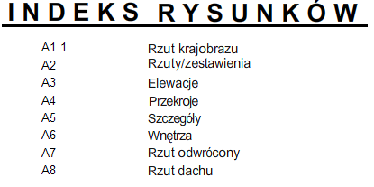

Lista arkuszy znajduje się zazwyczaj na arkuszu tytułowym.
Tworzenie listy arkuszy
Listy arkuszy można użyć jako spisu elementów zestawu dokumentów budowlanych.
