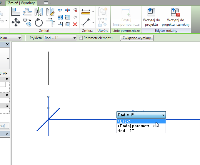

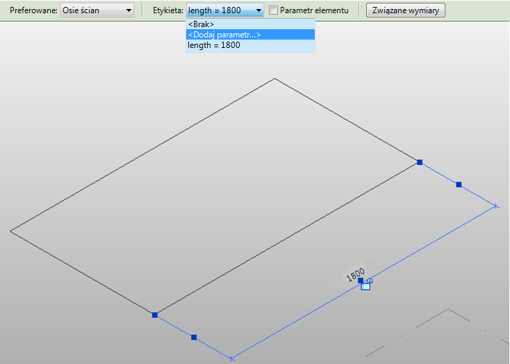

W Edytorze rodzin lub w środowisku projektowania koncepcyjnego można edytować stałe wymiary do zastosowania etykiety.
Na rysunku zaznacz stały wymiar i wykonaj jedną z następujących czynności:
- Kliknij prawym przyciskiem myszy, wybierz polecenie Etykieta, a następnie zaznacz istniejący parametr lub kliknij przycisk Dodaj parametr. Zobacz temat Tworzenie parametrów rodziny.
- Na pasku opcji kliknij listę rozwijaną Etykieta, a następnie zaznacz istniejący parametr lub kliknij przycisk Dodaj parametr.
Uwaga: Po dodaniu etykiety do wymiaru (i usunięciu zaznaczenia) można zmienić jego wartość. Kliknij prawym przyciskiem myszy wymiar z etykietą, wybierz polecenie Edytuj długość, a następnie wprowadź nową wartość.
