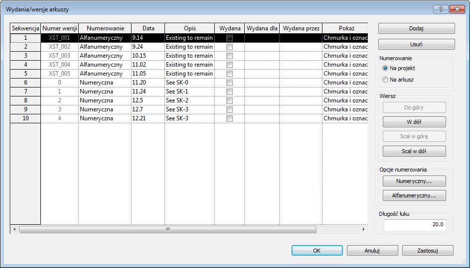

W oknie dialogowym Wydania/zmiany arkusza można określić schemat numeracji używany przez każdą zmianę. Opcjonalnie kliknij przycisk Numeryczne w polu Opcje numerowania, aby zmienić numer początkowy sekwencji numerycznej (wartość domyślna to 1) oraz dodać przedrostek lub przyrostek, który ma być wyświetlany z każdą wartością w sekwencji. W razie potrzeby kliknij przycisk Alfanumeryczne w polu Opcje numerowania, aby określić litery, liczby i inne znaki, które mają być stosowane w sekwencji niestandardowej. Można również określić przedrostek lub przyrostek, który ma być wyświetlany z każdą wartością. Jeśli użytkownik nie dostosował numerowania alfanumerycznego, domyślne wartości sekwencji to A, B, C, D itd.
Można rozpocząć projekt, używając jednego schematu numeracji (np. liczbowego). Później można używać w projekcie innego schematu numeracji w celu wskazania innego etapu projektu. Numer kolejny wyświetlany w oknie dialogowym Wydania/zmiany arkusza określa ogólną sekwencję opartą na projekcie dla wszystkich zmian bez względu na indywidualne schematy numeracji.
