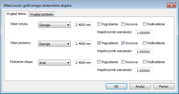

Użytkownik może dostosować formatowanie tekstu w graficznym zestawieniu słupów. W obszarze Tekst na palecie Właściwości kliknij przycisk edycji Wygląd tekstu.
Zmień formatowanie trzech stylów tekstu w zestawieniu: Tytuł, Poziom i Położenie słupa, a następnie kliknij przycisk OK.
