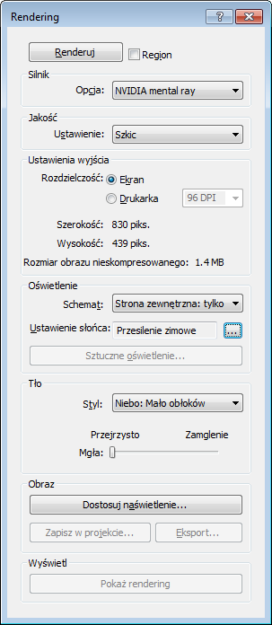

Otwieranie okna dialogowego Rendering
Można użyć ustawień domyślnych lub dostosować opcje renderingu widoku 3D.
  1. Otwórz widok 3D, dla którego ma zostać wykonany rendering.
    Renderować można wyłącznie widoki 3D.
    Wskazówka: Aby przeprowadzić rendering widoku 2D, należy utworzyć widok 3D zorientowany na widok 2D (taki jak przekrój lub widok elewacji). Prawym przyciskiem myszy kliknij narzędzie ViewCube, a następnie kliknij opcję Zorientuj do widoku lub Zorientuj na kierunek.
    Jeśli w bieżącej sesji otwierano okno dialogowe Rendering, gdy ostatnio był otwarty widok 3D, zostanie ono wyświetlone ponownie.
  2. Jeśli okno Rendering nie zostanie otwarte automatycznie,
    • Na pasku kontroli widoku kliknij przycisk (Pokaż okno renderingu).
    • Kliknij kolejno kartę Widokpanel Grafika (Renderuj).
