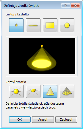

  3. Kliknij kolejno kartę Zmień | Źródło światłapanel Oświetlenie(Definicja źródła światła).
    Można również kliknąć przycisk Edytuj na palecie Właściwości w celu wyświetlenia opcji Definicja źródła światła.
    Zostanie wyświetlone zostanie okno dialogowe Definicja źródła światła.
  4. W obszarze Emituj z kształtu wybierz kształt światła, które ma być emitowane ze źródła światła: punkt, linię, prostokąt lub koło.
  5. W obszarze Rozsył światłości wybierz wzór rozsyłu światłości dla źródła światła: sferyczny, hemisferyczny, reflektor lub bryła fotometryczna).
    Wskazówka: Jeśli do definiowania kształtu fotometrycznego źródła światła ma zostać określony plik IES, wybierz opcję Bryła fotometryczna.
    Środkowy obraz będzie aktualizowany, aby odzwierciedlić połączone ustawienia. Od tych ustawień zależą parametry dostępne dla źródła światła.
  6. Kliknij przycisk OK.
