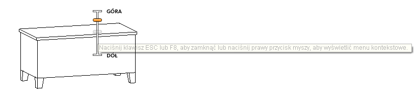

W przeciwieństwie do narzędzia Przesuń widok narzędzie Góra/dół jest używano do dopasowywania wysokości bieżącego punktu obserwacji wzdłuż osi Z modelu. Aby dostosować pionową rzędną bieżącego widoku, przeciągnij w górę lub w dół. Podczas przeciągania bieżąca rzędna i dopuszczalny zakres ruchu są wyświetlane w elemencie graficznym zwanym wskaźnikiem odległości pionowej.
Wskaźnik odległości pionowej ma dwa znaczniki wskazujące najwyższą (Góra) i najniższą (Dół) elewację, jakie można określić dla widoku. Podczas zmieniania rzędnej za pomocą wskaźnika odległości pionowej bieżąca rzędna jest wyświetlana obok jasnopomarańczowego wskaźnika, a poprzednia rzędna jest wyświetlana obok wskaźnika ciemnopomarańczowego.

    Zostanie wyświetlony wskaźnik odległości pionowej.
  3. Przeciągnij w górę lub w dół, aby zmienić rzędną widoku.
