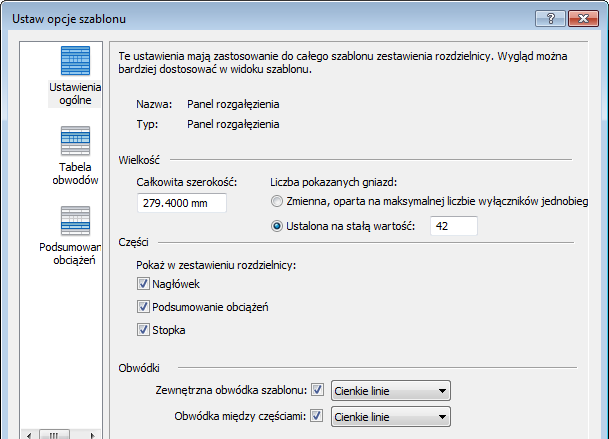

    Ustawienia ogólne
      Opcja Ustawienia ogólne umożliwia dostosowanie ogólnego wyglądu zestawienia rozdzielnicy, takie jak szerokość, części, obramowania i liczba gniazd oraz części, które są widoczne. Ustawienia te można zmienić zarówno przed, jak i po utworzeniu zestawienia rozdzielnicy, aby przystosować go do wybranych przez siebie opcji
    1. W lewym panelu wybierz opcję Ustawienia ogólne.
    2. Jako Całkowita szerokość podaj szerokość wydrukowanego zestawienia w calach.
    3. W polu Liczba pokazanych gniazd określ, czy wyświetlane gniazda są określane na podstawie urządzenia elektrycznego, lub ustaw stałą wartość. Jeśli zostanie wybrana opcja Zmienna, oparta na maksymalnej liczbie wyłączników jednobiegunowych, liczba gniazd jest ustalana na podstawie parametru Wyłączniki jednobiegunowe z właściwości urządzenia elektrycznego.
      Uwaga: Jeśli liczba biegunów w urządzeniu przekracza liczbę gniazd określoną w szablonie, zostanie wyświetlone ostrzeżenie.
    4. W polu Pokaż w zestawieniu rozdzielnicy określ, czy chcesz, aby w szablonie były wyświetlane części Nagłówek, Podsumowanie obciążeń i Stopka.
    5. Jako Obramowania określ, czy chcesz, aby było wyświetlane obramowanie zewnętrzne i obramowanie między częściami szablonu.

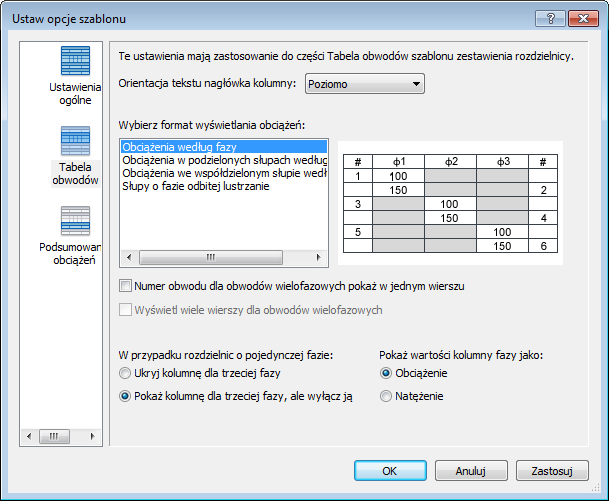

    Tabela obwodów
      Określa układ informacji o obwodach w zestawieniu rozdzielnicy oraz ustawienia związane z obwodami.
    1. W lewym panelu wybierz opcję Tabela obwodów.
    2. Określ orientację tekstu nagłówka kolumny.
    3. Określ format wyświetlania obciążeń. Opcje formatowania zależą od typu szablonu zestawienia rozdzielnicy (i konfiguracji rozdzielnicy), który jest edytowany. Konfiguracja panelu warunkuje dostępne opcje formatowania.
    4. Określ jednostkę miary w kolumnach fazy.

    5. Określ format wyświetlania wierszy w przypadku obwodów wielofazowych (tylko szablon panelu rozgałęzienia).
    6. W przypadku opcji Numer obwodu dla obwodów wielofazowych pokaż w jednym wierszu określ, czy etykieta obwodu ma być wyświetlana w jednym czy wielu rzędach. Ta opcja jest dostępna tylko w szablonach panelu rozgałęzienia z 2 kolumnami.
    7. W przypadku opcji Wyświetl wiele wierszy dla obwodów wielofazowych określ czy w przypadku obwodów wielofazowych ma być wyświetlane wiele wierszy. Ta opcja jest dostępna tylko w szablonach panelu rozgałęzienia z 1 kolumną.
    8. W przypadku opcji Pokaż kolumnę dla trzeciej fazy, ale wyłącz ją określ, czy trzecia kolumna paneli jednofazowych ma być wyświetlana nawet wtedy, gdy nie zawiera żadnych danych. Zobacz Cieniowanie kolumn faz w panelach jednofazowych
    9. Określ, czy wyświetlać wartości kolumny fazy w jednostkach obciążenia (VA) czy prądu (A).

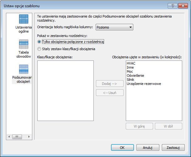

      Określa, które klasy obciążenia będą wyświetlane w zestawieniach rozdzielnic i w jakiej kolejności.
      Opcje podsumowania obciążeń
    1. W lewym panelu wybierz opcję Podsumowanie obciążeń.
    2. W sekcji opcji Orientacja tekstu nagłówka kolumny określ, w jaki sposób tekst będzie wyświetlany.
    3. Za pomocą opcji Pokaż w zestawieniu rozdzielnicy określ, czy wyświetlać tylko przyłączone obciążenia czy stały zestaw obciążeń. Po wybraniu stałego zestawu możesz określić obciążenia, które będą wyświetlane, za pomocą przycisków Dodaj i Usuń.
