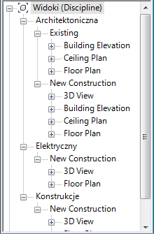

Przykładowo poniższy rysunek przedstawia widoki w Przeglądarce projektu zorganizowane według dziedziny, następnie według etapu i według typu widoku. Górny poziom odgałęzienia Widoki zawiera także nazwę aktualnie zastosowanej grupy sortowania (w tym przypadku Dziedzina).
Przykład
