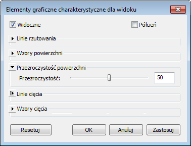

    Zostanie otwarte okno dialogowe Elementy graficzne charakterystyczne dla widoku i zostaną wyświetlone bieżące ustawienia widoczności i wyświetlania grafiki dla elementu. Aby wyświetlić szczegóły ustawienia, może być wymagane rozwinięcie kategorii.
  3. Wykonaj wymagane zmiany ustawień w oknie dialogowym Elementy graficzne charakterystyczne dla widoku.
    Uwaga: Dla elementów opisu, importu i szczegółu wyświetlane są wyłącznie odpowiednie opcje nadpisywania.
    • Widoczny: pokazuje lub ukrywa elementy w widoku.
    • Półcienie: wtapia kolor linii elementu w kolor tła widoku. Po wybraniu tej opcji, wszystkie grafiki linii (włącznie ze wzorami wypełnienia) oraz wypełnienia pełne są rysowane z użyciem półcieni. Opcja Półcienie nie ma wpływu na kolor materiału w widokach cieniowanych.
    • Linie rzutowania: edytuj szerokość, kolor i wzór linii.
    • Wzory powierzchni: edytuj widoczność, kolor i wzór.
    • Przezroczystość powierzchni: wyświetla linie tylko dla elementów, nie dla powierzchni. Użyj suwaka Przezroczystość, aby ustawić procent przezroczystości powierzchni.
    • Linie cięcia: edytuj szerokość, kolor i wzór linii.
    • Wzory cięcia: edytuj widoczność, kolor i wzór.
    Po edytowaniu powyższych wartości możesz kliknąć przycisk Zastosuj, aby pozostawić otwarte okno dialogowe Elementy graficzne charakterystyczne dla widoku i jednocześnie wyświetlić zmiany modelu.
  4. Po zakończeniu kliknij przycisk OK.
