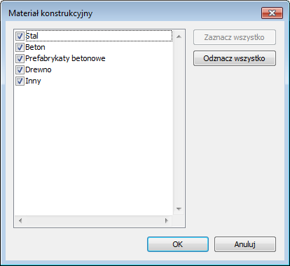

Użytkownik może wybrać, które materiały słupów mają być wyświetlane w graficznym zestawieniu słupów. W polu Inne na palecie Właściwości kliknij przycisk Edytuj typy materiałów.
Wybierz każdy materiał, który ma być wyświetlany i kliknij przycisk OK. Domyślnie wybrane są wszystkie materiały.
