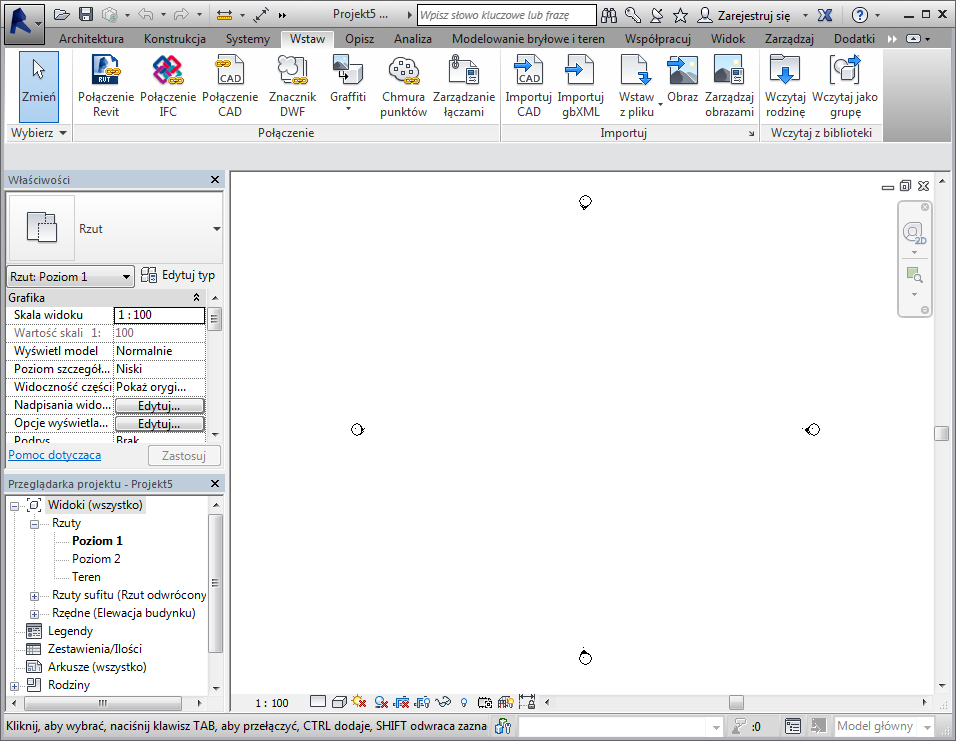

Obszar rysunku
Obszar rysunku przedstawia widoki (oraz arkusze i zestawienia) bieżącego projektu. Widok otwierany w projekcie jest zawsze wyświetlany domyślnie w obszarze rysunku na wierzchu pozostałych otwartych widoków.
Pozostałe widoki są nadal otwarte, ale znajdują się pod spodem bieżącego widoku. Użyj narzędzi dostępnych na karcie Widokw panelu Okna w celu rozmieszczenia widoków, tak aby odpowiadały stylowi pracy.
Domyślnym kolorem tła obszaru rysunku jest kolor biały. Można go zmienić na czarny. (Zapoznaj się z poniższymi instrukcjami).

powiększyć obszar rysunku kliknij kolejno kartę Widokpanel Oknalistę rozwijaną Interfejs użytkownika, a następnie odznacz pola wyboru, aby ukryć komponenty interfejsu, takie jak Przeglądarka projektu i pasek stanu.
Aby odwrócić kolor tła obszaru rysunku
  1. Kliknij kolejno przycisk Opcje.
  2. W oknie dialogowym Opcje kliknij kartę Grafika.
  3. Zaznacz lub odznacz opcję Odwróć kolor tła.
