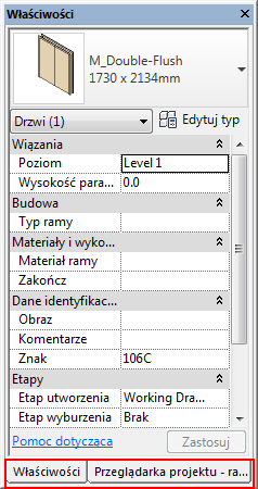

Dzięki grupowaniu na ekranie mieści się więcej okien. Po grupowaniu każde okno jest reprezentowane przez kartę u dołu grupy. Kliknij kartę w grupie, aby wyświetlić okno. Okna można w razie potrzeby grupować i rozgrupowywać. Na poniższej ilustracji zgrupowane są okna Przeglądarka projektu i Paleta właściwości. Należy zwrócić uwagę, że aktywne jest okno Paleta właściwości.

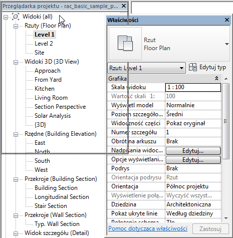

  3. Ważne: Podczas przenoszenia okien dokowalnych polecenie to pozwala zwrócić uwagę na położenie kursora i podpowiedzi graficzne. Na przykład przyjmijmy, że przeglądarka projektu i paleta Właściwości są obecnie niezadokowane i mają zostać umieszczone pionowo i zadokowane po lewej stronie. Aby zadokować przeglądarkę projektu po lewej stronie, należy umieścić kursor na pasku tytułu i przeciągnąć okno, aż kursor dotknie krawędzi interfejsu programu Revit po lewej stronie. Zarys okna umożliwia podgląd. W ten sam sposób należy przeciągnąć paletę Właściwości. Po umieszczeniu kursora na dolnej krawędzi paska tytułu zadokowanej przeglądarki projektu w oknie podglądu można sprawdzić, czy palety znajdują się pionowo jedna nad drugą. (Umieszczenie kursora w pasku tytułu powyżej dolnej krawędzi spowoduje, że palety będą wyświetlane w oknach zawierających karty).

  1. Kliknij i przeciągnij pasek tytułu okna, które ma zostać dodane do innego okna lub grupy.
  2. Upuść okno na pasku tytułu docelowego okna lub grupy. Karta o nazwie przeciągniętego okna jest dodawana u dołu docelowego okna.
