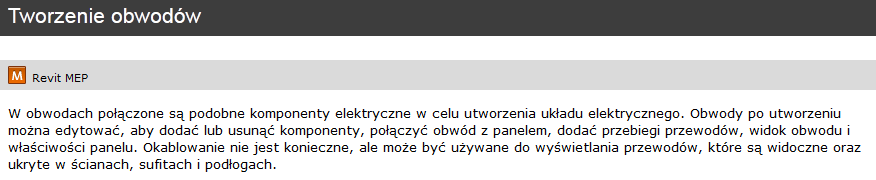

W niektórych tematach pomocy legenda poniżej tytułu tematu określa, czy cały temat ma zastosowanie do wybranych produktów, czy funkcji charakterystycznych dla danej dziedziny programu Autodesk Revit. Ponadto ikony w temacie mogą wskazywać różne informacje charakterystyczne dla dziedziny.
W tym przykładzie legenda określa, czy cały temat ma zastosowanie do programu Revit MEP i funkcji z nim powiązanych w programie Autodesk Revit.
