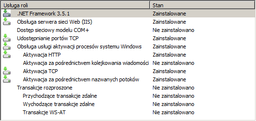

  3. W sekcji Podsumowanie ról wybierz opcję Serwer aplikacji.
  4. Przewiń w dół do sekcji Usługi ról i upewnij się, że zainstalowano następujące 6 usług:
    Uwaga: Inne usługi ról mogą być zainstalowane w zależności od wcześniejszego stanu serwera.

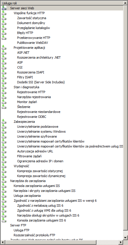

  6. W sekcji Podsumowanie ról wybierz opcję Usługi sieci Web (IIS).
  7. Przewiń w dół do pozycji Usługi ról i upewnij się, że zainstalowano następujące usługi:
    Uwaga: Inne usługi ról mogą być zainstalowane w zależności od istniejącego stanu serwera.
