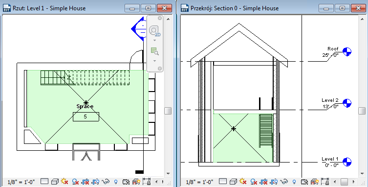

Umieść przestrzeń
  1. Kliknij kolejno kartę Analizapanel Przestrzenie i strefy Przestrzeń.
  2. Na pasku opcji określ opcje przestrzeni:
    • Oznaczenie w miejscu umieszczenia dodaje oznaczenie do przestrzeni podczas umieszczania. Może zajść potrzeba wczytania oznaczeń przestrzeni w projekcie, jeśli nie są one jeszcze wczytane. Oznaczenie w miejscu umieszczenia jest wybierane domyślnie. Jeśli zostanie wybrana opcja Oznaczenie w miejscu umieszczenia, z listy rozwijanej Wybór typu można wybrać typ oznaczenia.
    • Górna granica i Odsunięcie określa zakres pionowy dla przestrzeni. Górna granica określa poziom powyżej bieżącego poziomu, który definiuje górną obwiednię przestrzeni. Odsunięcie określa odległość powyżej lub poniżej górnego ograniczenia dla obwiedni (domyślnie: Górna granica = bieżący poziom, Odsunięcie = 0' 0" (0.00 mm)
    • Położenie oznaczenia określa położenie oznaczenia: Poziomo, Pionowo lub Model.
      Dostępne wyłącznie po wybraniu opcji Oznaczenie w miejscu umieszczenia.
    • Linia odniesienia tworzy linię odniesienia do oznaczenia przestrzeni.
    • Przestrzeń pozwala wybrać opcję Nowa podczas wstawiania nowej lub wcześniej nieumieszczonej przestrzeni z listy.
    • Pokaż elementy ograniczające wyróżnia elementy ograniczające pomieszczenia w modelu budynku i zapewnia ich natychmiastowe rozpoznanie.
  3. W widoku rzutu kondygnacji przesuń kursor nad obszar w modelu budynku i kliknij, aby umieścić w nim przestrzeń.
    Uwaga: Przestrzenie mogą być umieszczane tylko w rzutach.
  4. W panelu Wybierz kliknij opcję Zmień.
  5. Wybierz przestrzeń.
  6. Na palecie Właściwości, w sekcji Analiza energetyczna, wykonaj jedną z następujących czynności:
    • Zaznacz opcję Użytkowana, jeśli przestrzeń jest użytkowana.
    • Usuń zaznaczenie opcji Użytkowana, jeśli przestrzeń nie będzie użytkowana.
  7. Kliknij przycisk OK.
  8. W widoku przekroju upewnij się, że nie istnieje cieniowany obszar reprezentujący kubaturę przestrzeni i ograniczony przez poziom bazowy na wyższej kondygnacji i obszary bez cieniowania (przyczyną jego powstania mogą być takie elementy, jak wgłębienia i szyby).
  9. Jeśli przestrzeń jest ograniczona przez sufit lub inny komponent ograniczający pomieszczenie (zamiast poziomu powyżej), upewnij się, że górna granica przestrzeni jest określona jako kolejny poziom powyżej i zdefiniuj ponownie przestrzeń w pionie, jeśli to konieczne.
    Należy również rozwiązać obszary bez cieniowania, takie jak wgłębienia, szyby i ściany szkieletowe.
