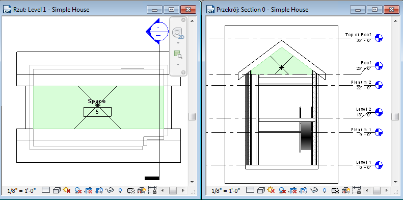

W przeglądarce projektu otwórz widoku rzutu kondygnacji, która zawiera obszar poddasza. Następnie utwórz widok przekroju, aby sprawdzić przestrzeń podczas jej umieszczania.
Utwórz widok przekroju
  1. Możesz użyć istniejącego widoku przekroju, ale upewnij się, że linia przekroju przecina obszar, w którym umieszczasz przestrzeń. W poniższych przykładach jest potrzebny tylko jeden widok przekroju, ponieważ każdy poziom składa się z pojedynczej przestrzeni. Mogą być potrzebne dodatkowe widoki przekroju, w zależności od stopnia złożoności projektu.
    Uwaga: Przestrzenie nie są wyświetlane w widokach elewacji.
    Umieść przestrzeń w rzucie kondygnacji w taki sposób, że linia przekroju przecina obszar, w którym umieszczono przestrzeń, jak pokazano na rysunku.
  2. Dwukrotnie kliknij przekrój, aby go otworzyć.

  1. Zamknij wszystkie widoki, z wyjątkiem widoku przekroju i rzutu kondygnacji, w którym chcesz umieścić przestrzeń, i wpisz WT na klawiaturze, aby umieścić sąsiadująco dwa widoki.

  1. W aktywnym widoku rzutu kondygnacji kliknij kartę Analizapanel Przestrzenie i strefy Przestrzeń.

  3. W widoku rzutu kondygnacji przesuń kursor nad obszar w modelu budynku i kliknij, aby umieścić w nim przestrzeń.

  8. W widoku przekroju upewnij się, że nie istnieje cieniowany obszar reprezentujący kubaturę przestrzeni, który jest ograniczony od poziomu podstawy do dachu, oraz że nie istnieją obszary bez cieniowania (przyczyną ich powstania mogą być takie elementy, jak wgłębienia i szyby). Umożliwi to dokładniejsze obliczanie kubatury.
  9. Jeśli przestrzeń nie jest ograniczona w powyższy sposób, w widoku przekroju upewnij się, że górna granica przestrzeni jest określona jako poziom wyżej dachu i zdefiniuj ponownie przestrzeń w pionie, jeśli to konieczne.
    Należy również rozwiązać wszystkie obszary bez cieniowania.
