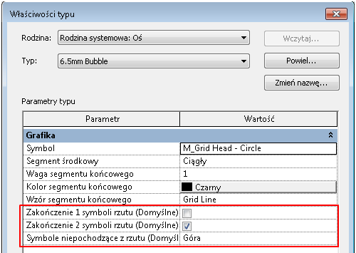

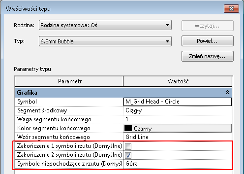

Aby pokazać lub ukryć znaczniki osi przy użyciu właściwości typu
  1. Otwórz widok z wyświetlonymi liniami siatki.
  2. Wybierz linię siatki, a następnie kliknij kolejno kartę Zmień | Siatkipanel Właściwości (Właściwości typu).
  3. W oknie dialogowym Właściwości typu wykonaj jedną z następujących operacji:
    • Aby wyświetlić znaczniki osi w punkcie początkowym osi w widoku typu rzut, wybierz opcję Koniec symboli rzutu 1 (Domyślnie).
    • Aby wyświetlić znaczniki osi w punkcie końcowym osi w widoku typu rzut, wybierz opcję Koniec symboli rzutu 2 (Domyślnie).
    • W widokach innych niż widoki typu rzut (takich jak rzędne i przekroje) wskazują, gdzie mają być wyświetlane znaczniki osi. W przypadku opcji Symbole widoków innych niż rzut (Domyślnie) należy wybrać opcję Górne, Dolne, Oba (górne i dolne) lub Żadne.
  4. Kliknij przycisk OK.
    Program Revit aktualizuje wszystkie osie tego typu we wszystkich widokach.
