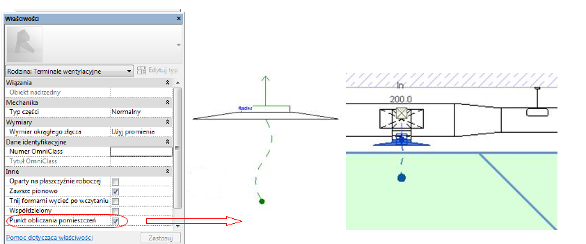

  8. Uwaga:
    W niektórych przypadkach, oprawa oświetleniowa może zostać umieszczona w taki sposób, że złącze nie znajduje się wewnątrz pomieszczenia. Punkt obliczeniowy pomieszczenia jest używany jako punkt wyszukiwania, aby określić, jaka część oprawy oświetleniowej znajduje się w nim. Można edytować rodzinę opraw oświetleniowych, aby włączyć punkt obliczeniowy pomieszczenia, a następnie przejść do położenia punktu obliczeniowego, znajdującego się wewnątrz pomieszczenia. W edytorze rodzin na palecie Właściwości włącz opcję Punkt obliczeniowy pomieszczenia. Edytuj położenie punktu obliczeniowego pomieszczenia, tak aby znajdował się wewnątrz pomieszczenia.
    Ponieważ punkt obliczeniowy pomieszczenia określa obszar, w którym znajduje się oprawa oświetleniowa, jest on również uwzględniany w zestawieniach. Na przykład, jeśli zestawienie będzie zawierać kolumnę z danymi pomieszczenia, takimi jak nazwa i numer, będzie używany obszar narzucony przez punkt obliczania pomieszczenia.
