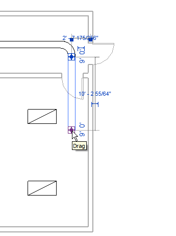

Wybierz segment drabinki kablowej lub przebiegu i wykonaj jedną lub więcej z następujących czynności:
- Na karcie Zmień | Drabinki kablowe określ polecenie.
- Na pasku opcji określ opcje drabinki kablowej.
- Przeciągnij element sterujący, aby przesunąć lub wydłużyć segment drabinki kablowej do nowego punktu końcowego, lub aby połączyć z inną drabinką kablową.
- Przeciągnij segment drabinki kablowej do nowego położenia.
