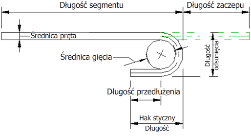

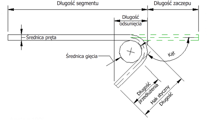

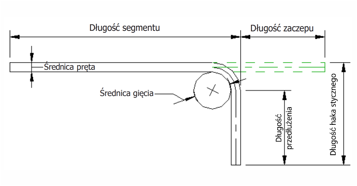

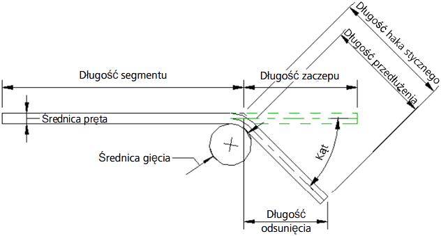

| Długość zaczepu | Wyświetla długość danego typu zaczepu. |
| Długość stycznej | Umożliwia wyświetlenie długości odsunięcia danego typu haka. |
| Długość odsunięcia | Wyświetla długość odsunięcia danego typu zaczepu. Tego opcjonalnego parametru należy używać w pierwszym rzędzie na potrzeby tworzenia zestawień. |
Poniższe ilustracje obrazują parametry określające zaczep zbrojenia.
