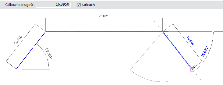

    Linia miarki z pomiarami długości i kątów
    Łańcuch miarki z długością całkowitą wyświetlaną na pasku opcji
