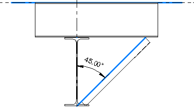

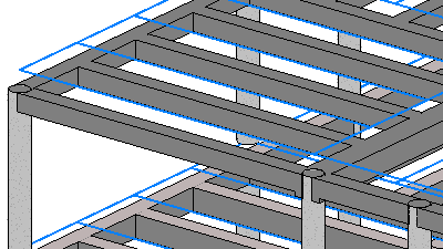

Linia położenia jest przydatnym narzędziem odniesienia podczas modyfikowania elementów ram w modelu. Można określić linię położenia w celu ciągłego wyświetlania w widoku.
W oknie dialogowym Widoczność/Grafika rozwiń kategorię modelu Ramy konstrukcyjne, aby wybrać i edytować nadpisania wyświetlania grafiki linii położenia. Widoczne linie położenia są przydatne jako wizualne odniesienia do identyfikacji punktów złożonych połączeń ram lub wizualizacji odsunięć elementów w modelu.
Można również użyć linii położenia jako odniesień do opisu.
