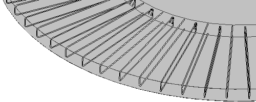

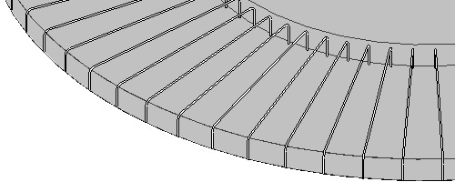

Można określić różne pręty przemienne wzdłuż systemu zbrojenia po ścieżce.
-  Wybierz system zbrojenia po ścieżce. Upewnij się, że nie wybrano prętów w ramach zbrojenia po ścieżce.
-  Na palecie Właściwości, w obszarze Warstwy, określ następujące parametry:
- Pierwszy pręt — typ
- Pierwszy pręt — długość
- Pręt główny — kształt
- Pręt główny — typ zaczepu początkowego
-  Pręt główny — typ zaczepu końcowego
-  Na palecie Właściwości, w obszarze Warstwy, wybierz Pręty przemienne. Teraz można określić następujące parametry:
- Pręt przemienny — Typ
- Pręt przemienny — Długość
- Pręt przemienny — kształt
- Pręt przemienny — Typ zaczepu początkowego
- Pręt przemienny — Typ zaczepu końcowego
 Uwaga: Wybór kształtów dostępnych w przypadku systemów zbrojenia po ścieżce jest ograniczony do pojedynczych segmentów lub kształtów z wzajemnie prostopadłymi segmentami.
 Po zakończeniu każdy pręt będzie wyświetlany jako określony przy zachowaniu otuliny obiektu nadrzędnego i pełnej gamy szkicu systemu zbrojenia po ścieżce. Główne segmenty w kształtach prętów głównych i przemiennych będą zgodne z parametrem powierzchni ścieżki. Wybierz pręt i obróć kształt zgodnie z potrzebami.
