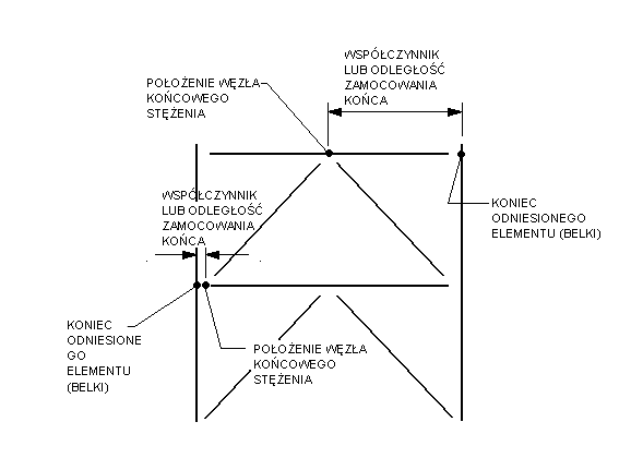

Położenie każdego punktu końcowego zastrzału można kontrolować za pomocą belki, podając albo odległość, albo współczynnik długości od punktów końcowych belki. Jeśli zostanie zmienione położenie lub długość dołączonej belki, zastrzał zostanie dostosowany do zmiany w zależności od wybranych ustawień.

    • Odległość: jeśli punkt początkowy zastrzału został umieszczony na belce, jego wartość określa odległość między najbliższym końcem belki a punktem początkowym zastrzału.
    • Współczynnik: jeśli punkt początkowy stężenia znajduje się na belce, ta wartość jest wartością procentową dla całej belki, na której leży punkt początkowy. Na przykład przy wartości 0.5 punkt początkowy będzie umieszczony w połowie odległości między każdym końcem dołączonej belki.

  3. Wybierz wartość dla właściwości Koniec odniesionego elementu. Określa ona, od którego końca elementu odniesionego (belki) mierzona jest odległość lub współczynnik zamocowania.

    • Odległość: jeśli punkt końcowy zastrzału został umieszczony na belce, jego wartość określa odległość między najbliższym końcem belki a punktem końcowym zastrzału.
    • Współczynnik: jeśli punkt końcowy stężenia znajduje się na belce, ta wartość jest wartością procentową dla całej belki, na której leży punkt końcowy. Na przykład przy wartości 0.5 punkt końcowy umieszczony będzie w połowie drogi między każdym końcem zamocowanej belki.
