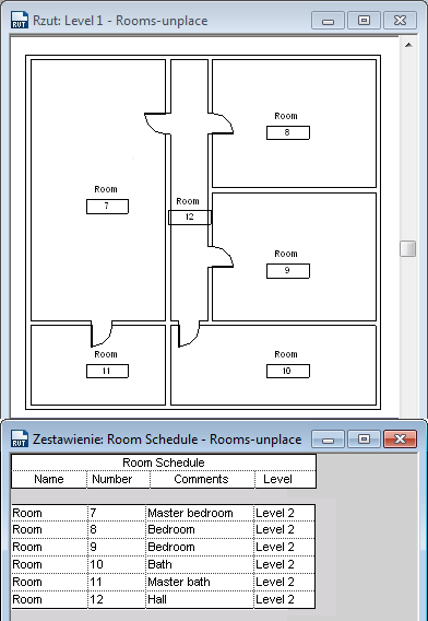

Utworzone pomieszczenia można usuwać z modelu budynku, tymczasowo lub na stałe.
- Usuń z modelu: usuwa pomieszczenie z położenia w modelu budynku, ale informacje o pomieszczeniu pozostają w projekcie. Pomieszczenie to można umieścić w innym położeniu podczas późniejszej pracy nad projektem.
- Usuń: całkowicie usuwa z projektu pomieszczenie i wszystkie informacje o pomieszczeniu.
Rzut zawierający pomieszczenia i zestawienie pomieszczeń
