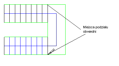

Obwiednie schodów oraz linie podstopnic i biegu można modyfikować, aby uzyskać żądany kształt.
Przykładowo można wybrać linię biegu i przeciągnąć ją, aby dodać lub usuwać stopnie.
Aby zmodyfikować bieg schodów
Naszkicowany podrys schodów można zmienić za pomocą jednego z narzędzi rysowania.
panel Tryb
panel Rysuj, a następnie wybierz odpowiednie narzędzie rysowania, aby dokonać zmian. Kolejny rysunek przedstawia szkic spocznika zmieniony za pomocą narzędzia rysowania Łuk początek-koniec-promień.
Modyfikowanie biegu schodów
Ukończony szkic ze zmienionym spocznikiem
Można również zmienić naszkicowane schody, zmieniając właściwości elementu na palecie Właściwości. Aby uzyskać dostęp do właściwości typu, kliknij opcję
 Edytuj typ na palecie Właściwości.
Wybierz schody, a następnie za pomocą narzędzi rysowania zmień podrys. Modyfikuj parametry typu i wystąpień schodów, aby zmienić ich właściwości.
Jeśli schody tworzone poprzez szkicowanie linii obwiedni i podstopnic zawierają spocznik, należy podzielić linie obwiedni w miejscach styku ze spocznikiem tak, aby położenie poręczy odzwierciedlało spocznik i pochylenie schodów.
panel Zmień
