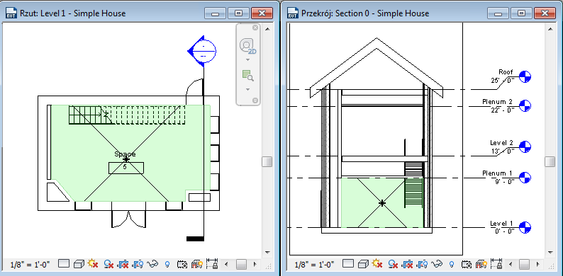

    Umieść przestrzeń w rzucie kondygnacji w taki sposób, że linia przekroju przecina obszar, w którym umieszczono przestrzeń, jak pokazano na rysunku.
  2. Dwukrotnie kliknij przekrój, aby go otworzyć.

  1. Zamknij wszystkie widoki, z wyjątkiem widoku przekroju i rzutu kondygnacji, w którym ma być umieszczona przestrzeń, i wpisz WT na klawiaturze, aby umieścić sąsiadująco dwa widoki.
    Możesz również kliknąć kolejno kartę Widokpanel Okna Sąsiadująco.
  2. Przy włączonym widoku przekroju wprowadź VG na klawiaturze.
  3. Na karcie Kategorie modelu w oknie dialogowym Widoczność/Grafika przewiń w dół do pozycji Przestrzenie i rozwiń ją.
  4. Rozwiń listę Przestrzenie, wybierz kolekcję Wewnętrzne i odniesienia (jeśli chcesz wyświetlić krzyżyki oznaczające odniesienia) i kliknij przycisk OK.
  5. Powtórz te czynności, aby przestrzenie były widoczne w widoku rzutu.

  3. W widoku rzutu kondygnacji przesuń kursor nad obszar w modelu budynku i kliknij, aby umieścić w nim przestrzeń.

  8. W widoku przekroju upewnij się, że nie istnieje cieniowany obszar reprezentujący kubaturę przestrzeni, który jest ograniczony przez poziom bazowy do poziomu sufitu i obszary bez cieniowania (przyczyną jego powstania mogą być takie elementy, jak wgłębienia i szyby). Umożliwi to dokładniejsze obliczanie kubatury.
    Zwróć uwagę, że obszary bez cieniowania istnieją dla odstępów (po lewej stronie) i szyb (prawy dolny róg). Należy je rozwiązać.
  9. Jeśli przestrzeń nie jest ograniczona w powyższy sposób, w widoku przekroju upewnij się, że górna granica przestrzeni jest określona jako poziom powyżej i zdefiniuj ponownie przestrzeń w pionie, jeśli to konieczne.
    Należy również rozwiązać wszystkie obszary bez cieniowania.
