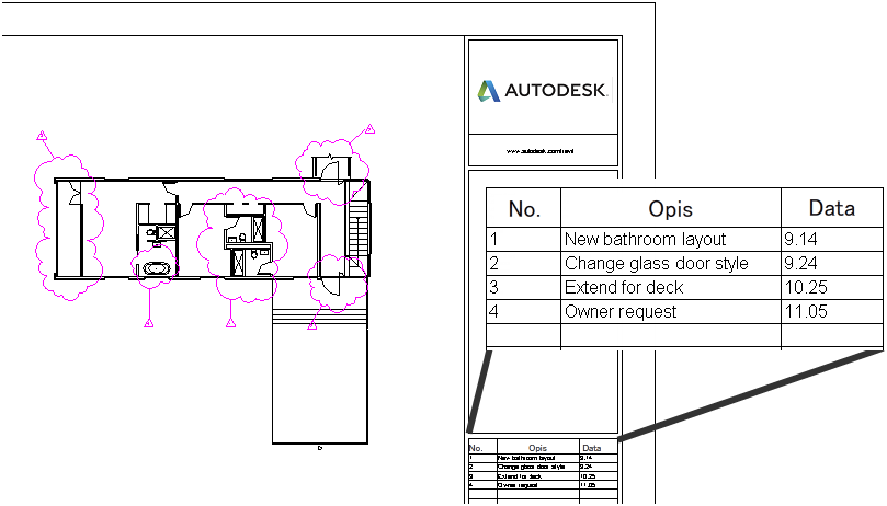

Korzystając z tabelki rysunkowej, która zawiera zestawienie rewizji, można wyświetlić zestawienie na arkuszu.
Większość bloków tytułów dla arkuszy zawiera zestawienia wersji. Po umieszczeniu na arkuszu widoku zawierającego chmurki zmian, w zestawieniu zmian wyświetlane są automatycznie informacje o tych zmianach. W razie potrzeby można określić, czy inne rewizje (które nie są reprezentowane w widoku przez chmurki rewizji) mają być wyświetlane w zestawieniu rewizji.
Aby wyświetlić na arkuszu zestawienie zmian, skorzystaj z tabelki rysunkowej zawierającej zestawienie zmian. Podczas projektowania zestawienia zmian można określić jego format, orientację na stronie, wyświetlane w nim informacje i kolejność sortowania. Te atrybuty zestawienia zmian można kontrolować poprzez modyfikowanie rodziny tabelek rysunkowych.
