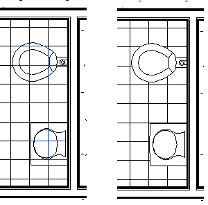

Obszary maskowania to elementy graficzne charakterystyczne dla danego widoku. Mogą być używane w celu ukrywania elementów w widoku.
panel Szczegół
lista rozwijana Obszar
Obszary maskowania mogą być przydatne w następujących przypadkach:
Możesz tworzyć obszary maskowania w trybach 2D i 3D. Obszary maskowania 2D mogą zostać utworzone w projekcie i Edytorze rodzin podczas tworzenia rodziny 2D (opisu lub szczegółu). Obszary maskowania 3D można tworzyć w Edytorze rodzin podczas tworzenia rodziny modeli.
Obszary maskowania nie są uwzględniane w cieniowaniu; są one zawsze rysowane w kolorze tła obszaru rysunku. Obszarów maskowania nie można zastosować do podkategorii elementów.
Podczas eksportu projektu lub rodziny zawierającej obszar maskowania wszystkie linie przecinające obszar maskowania kończą się przy nim, dzięki czemu w pliku DWG zachowywany jest wygląd graficzny.
