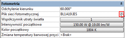

    3. Przewiń listę parametrów w dół do pozycji Fotometria.
    4. W obszarze Plik bryły fotometrycznej kliknij kolumnę Wartość.
    5. Kliknij przycisk (Przeglądaj).
      Uwaga: Przycisk Przeglądaj zostanie wyświetlony po kliknięciu pola.
    6. Przejdź do żądanego pliku IES, wybierz go i kliknij przycisk Otwórz.
    7. Kliknij przycisk OK.
