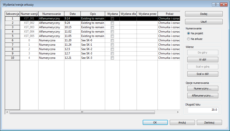

W oknie dialogowym Wydania/zmiany arkusza można określić schemat numeracji używany przez każdą zmianę. Opcjonalnie kliknij przycisk Numeryczne w polu Opcje numerowania, aby zmienić numer początkowy sekwencji numerycznej (wartość domyślna to 1) oraz dodać przedrostek lub przyrostek, który ma być wyświetlany z każdą wartością w sekwencji. W razie potrzeby kliknij przycisk Alfanumeryczne w polu Opcje numerowania, aby określić litery, liczby i inne znaki, które mają być stosowane w sekwencji niestandardowej. Można również określić przedrostek lub przyrostek, który ma być wyświetlany z każdą wartością. Jeśli użytkownik nie dostosował numerowania alfanumerycznego, domyślne wartości sekwencji to A, B, C, D itd.
Można rozpocząć projekt, używając jednego schematu numeracji (np. liczbowego). Później można używać w projekcie innego schematu numeracji w celu wskazania innego etapu projektu. Numer kolejny wyświetlany w oknie dialogowym Wydania/zmiany arkusza określa ogólną sekwencję opartą na projekcie dla wszystkich zmian bez względu na indywidualne schematy numeracji.
Gdy opcja Numerowanie jest ustawiona na wartość Na projekt, kolumna Numer wersji wyświetla rzeczywisty numer wersji, który będzie wygenerowany na podstawie opcji Sekwencja, Schemat numerowania i Opcje numerowania. Kolumna Numer wersji nie wyświetla się, gdy opcja Numerowanie jest ustawiona na wartość Na arkusz.
