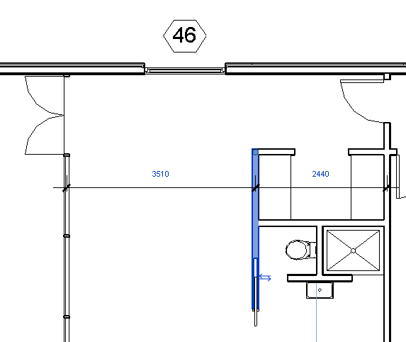

Podczas dopasowywania wartości wymiaru zmieniany jest rozmiar lub położenie elementu odniesienia.
Jeśli wymiar jest zablokowany, obok niego zostanie wyświetlona kontrolka blokady. Kliknij tę kontrolkę w celu odblokowania wymiaru, tak aby można było go zmienić.
Element zostanie przesunięty, dopasowując się do nowych parametrów wymiaru.
