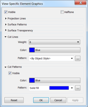

Istnieje kilka sposobów nadpisywania wyświetlania elementu.
Nie zawsze jest jasne, która metoda nadpisania ma pierwszeństwo nad inną metodą, tzn. która metoda „wygrywa” podczas określania wyświetlania elementu. Poniższa lista nie obejmuje wprawdzie wszystkich możliwych scenariuszy, lecz zawiera kilka typowych nadpisań. (1 — najwyższy priorytet, 10 — najniższy priorytet).
Narzędzie Edycja linii
Nadpisz grafikę w widoku
Przez element
