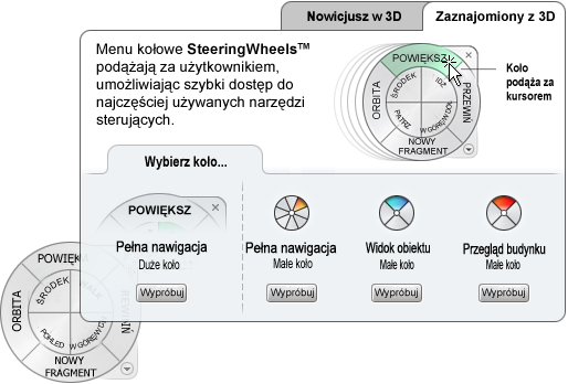

SteeringWheels są to menu śledzenia (podążające za kursorem myszy), z poziomu których można uzyskać dostęp do różnych narzędzi nawigacyjnych 2D i 3D za pomocą jednego narzędzia.
Narzędzia SteeringWheel pozwalają zaoszczędzić czas, ponieważ udostępniają wiele często używanych narzędzi nawigacyjnych w jednym interfejsie. Narzędzia SteeringWheel są charakterystyczne dla danego zadania, co umożliwia nawigację oraz orientowanie modelu w różnych widokach.
Koła występują w dwóch rozmiarach: dużym i małym. Duże koło jest większe niż kursor, na każdym segmencie koła znajduje się etykieta . Małe koło jest w przybliżeniu tego samego rozmiaru co kursor, bez etykiet na ćwiartkach koła. Koło nawigacji 2D jest dostępne tylko w wersji dużej.
Każde koło jest podzielone na kilka segmentów. Każdy segment zawiera narzędzie nawigacyjne używane do zmiany orientacji bieżącego widoku modelu. Dostępność narzędzia nawigacyjnego zależy od koła, które jest aktywne.

Gdy narzędzie SteeringWheels jest wyświetlane po raz pierwszy, a bieżącym widokiem jest widok 3D, jest wyświetlane objaśnienie Pierwszy kontakt. Objaśnienie Pierwszy kontakt stanowi wprowadzenie do przeznaczenia kół i sposobu korzystania z nich.
Naciśnięcie i przeciąganie segmentu jest podstawowym trybem interakcji. Po wyświetleniu koła kliknij jeden z segmentów i przytrzymaj wciśnięty przycisk urządzenia wskazującego, aby uaktywnić narzędzie nawigacji. Przeciągnij, aby zmienić orientację bieżącego widoku. Zwolnienie przycisku powoduje powrót do koła.
